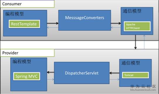

改造前,Spring Boot 2的运行时简图如下。在客户端,可以使用Spring RestTemplate提供的各种MessageConverters处理请求消息编码和响应消息解码,在服务端,可以使用Spring MVC提供的各种功能对用户参数进行校验。

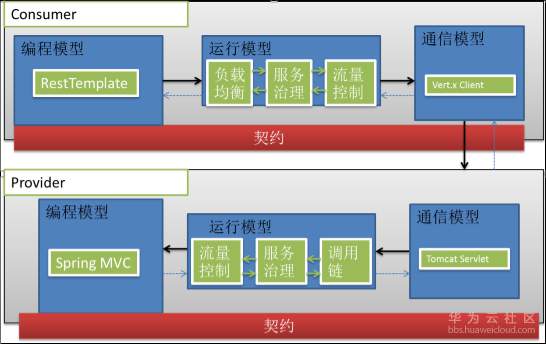

改造后,运行时简图如下。servicecomb客户端和服务端均提供了统一一致的处理链,并默认实现了负载均衡熔断容错灰度发布等功能。
运行时功能的一个核心特征是快速完成了应用微服务化改造。微服务的一个基本特征是多实例,通过网络接口进行通信。因此解决服务发现问题以及通信不可靠性问题是进行微服务化的一个基本保障。通过集成servicecomb,帮用户快速构建这些能力,减少了需要学习和开发其他Spring BootSpring Cloud组件的成本。
